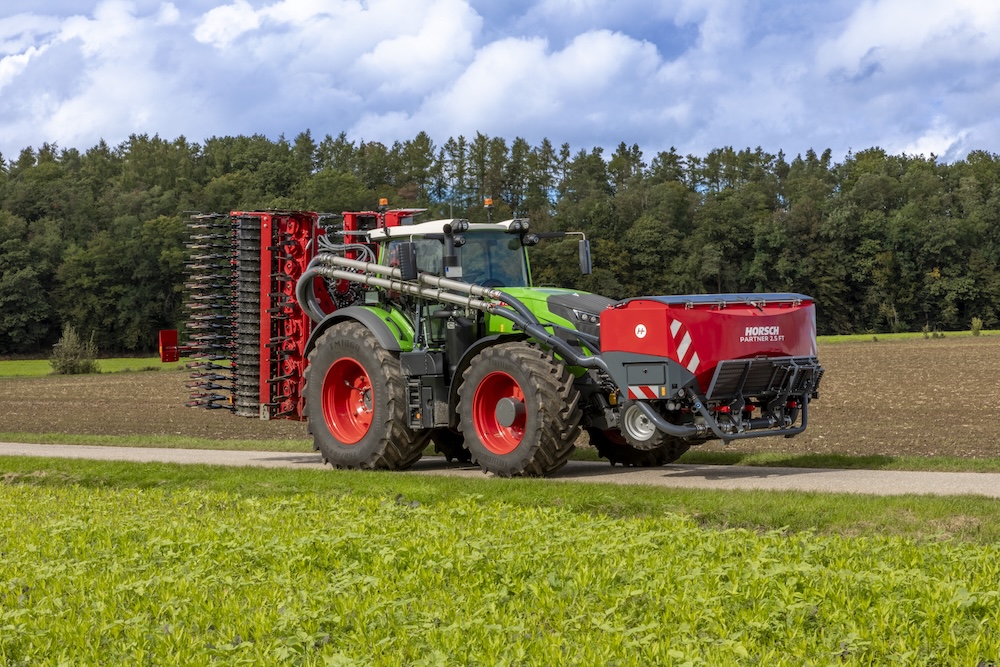

Avec le Versa SL, Horsch propose un combiné de semis repliable de 4 et 6 mètres utilisable avec les nouvelles trémies frontales Partner 1.7, 2.1 et 2.5 FT.
Dotée des éléments semeurs TurboDisc III développés sur la gamme Pronto, la rampe de semis des Versa SL permet d’atteindre une vitesse de 12 km/h lorsque les conditions le permettent. Ceux-ci sont montés sur des plots en élastomères faisant office de sécurité et permettant l’ajustement de la pression appliquée (pouvant varier entre 15 et 125 Kg). Ces éléments semeurs s’adaptent à des dénivellations positives ou négatives de 7,5 cm garantissant une profondeur de semis régulière. La languette téflon positionnée juste derrière la descente de graine, plaque la semence au fond du sillon évitant ainsi tout rebond intempestif même à vitesse soutenue. La roulette de contrôle de profondeur en position arrière fait également office de roulette de plombage et garantira un excellent contact terre-graine.
Lorsque les conditions de semis changent, les réglages doivent pouvoir être modifiés rapidement et aisément sans outils afin d’obtenir un positionnement précis de la semence dans le sol. Ainsi la profondeur de semis et la pression appliquée sur les éléments semeurs s’ajustent indépendamment l’une de l’autre et de manière centralisée de chaque côté du combiné. Ces opérations sont réalisées à l’aide de manivelles fournies avec la machine pouvant également servir au réglage de la herse rotative.
Comme les autres modèles équipés de la herse Kredo HD, les Versa 4 et 6 SL reprennent les fondamentaux, à savoir un caisson profilé fermé de 8 mm d’épaisseur, 20 rotors (modèle 6 mètres) pour un dégagement optimal même dans les sols pierreux, des porte-dents largement dimensionnés disposant de paliers supérieurs de 60 mm et de pallier inférieur de 70 mm, une puissance maximale admissible pour pouvoir être emmené par des tracteurs de 400 chevaux, une lame de nivellement fixée sur le cadre du rouleau évitant son réajustement lorsque la profondeur de travail est modifiée et des dents à changement rapide disponibles en version standard, Endurance (pastilles carbure) ou attaquantes. Les herses Kredo HD sont dissociables de la rampe de semis pour un maximum de polyvalence.
Par ailleurs, Horsch propose différents types de rouleaux selon les besoins : un rouleau packer à dents de grand diamètre (640 mm) pour une grande polyvalence en conditions hétérogènes, ainsi que des rouleaux sillonneurs de 500 ou 600 mm permettant d’améliorer la qualité de semis. De nouveaux modèles sont également à l’étude.
Les Versa SL repliables peuvent être équipés de traceurs de prélevée ou latéraux, de capteurs de flux pour détecter un éventuel bouchage de descente de graine, ou encore de dents efface-traces.
